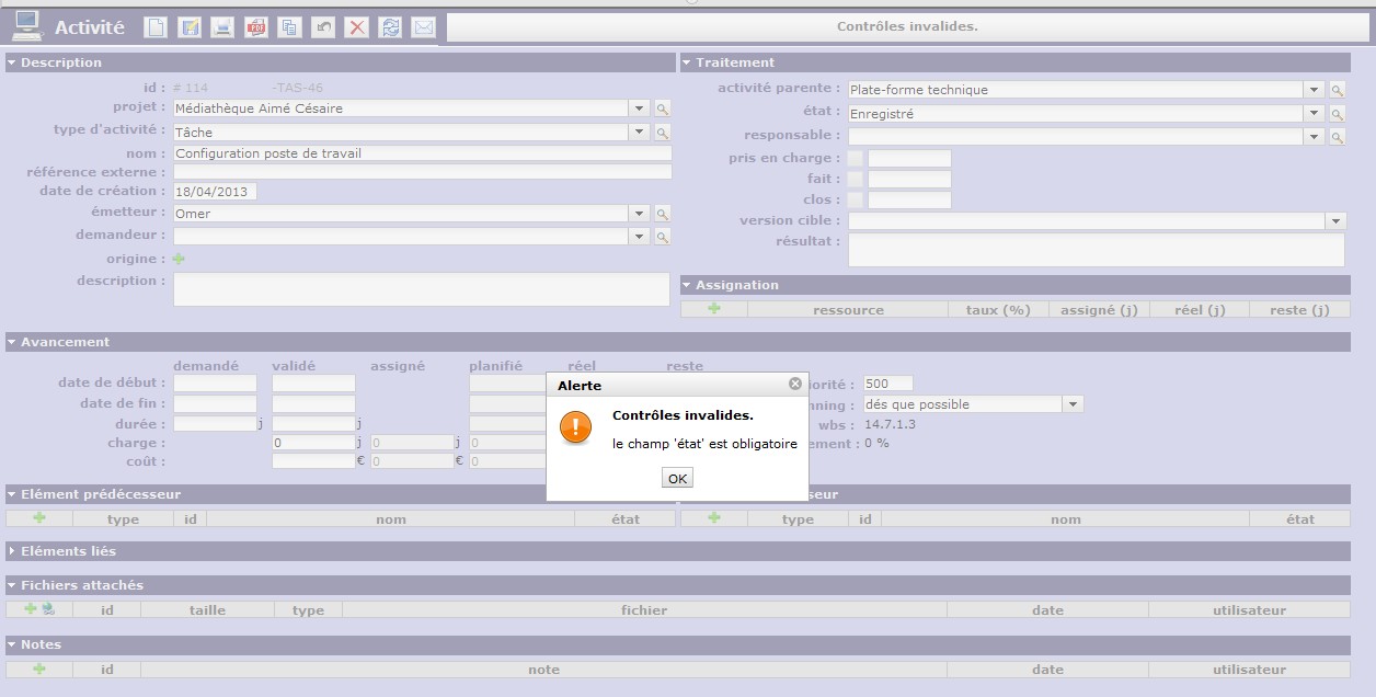

nous nous faisons la main sur Project'Or RIA au sein de notre service. Merci pour ce produit qui semble puissant mais dont les subtilités nous échappent encore.
Je souhaite copier une activité pour ne pas avoir à la créer X fois. J'ai une erreur "Contrôles invalides". D'où cela vient-il ?

Il manque le champ état.
Pour un élément "copié", on positionne automatiquement l'état à "copied" : c'est en fait le seul état (éléments de la table status) tel que isCopyStatus=1.
Vous ne devez pas avoir de tel état, ou en avoir plusieurs :
- soit vous avez supprimé cet état
- soit vous avez copié cet état
Il manque certainement un niveau de fiabilisation sur la gestion de cet état.
Je le note pour une amélioration future.

merci de ta réponse, qui confirme qu'il manque quelque chose sur notre plate-forme. J'essaierai de voir avec notre admin où sont les tables et commencer à regarder dedans (déjà, il faut que je l'attache à sa chaise pour migrer la dernière version :woohoo: ).
