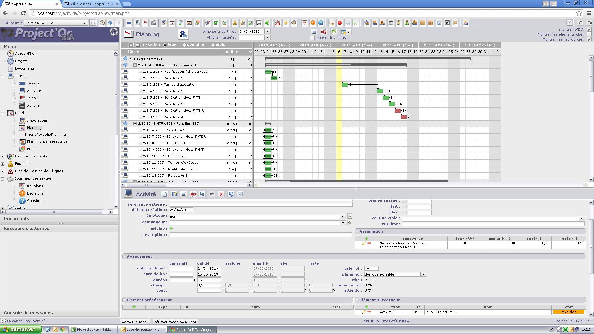

1) Je souhaiterais que mes projets ressemblent davantage à la "Fonction 207" (cf capture d'écran), en alignant toutes les activités d'un même projet le même jour lorsque cela est possible bien entendu.
Absolument toutes mes tâches de tous mes projets sont paramétrées de la même façon mais cela n'a bien fonctionné que pour ce projet "Fonction 207".
Le % d'occupation de mes ressources est proportionnel à la charge, et chaque projet a une priorité différente pour qu'ils soient réalisés dans l'ordre. (ce sont les seuls points qui varient)
J'ai vérifié, la ressource a d'autres tâches le même jour, mais la charge ne dépasse pas la capacité journalière.
2) Autre soucis, je remarque qu'une ressource est chargée à 10h sur une journée !
Comment est-ce possible ?
Toutes les tâches qui la concerne, ont une durée de 0.1 ou 0.3 et elles sont toutes regroupées sur la même journée jusqu'à cumuler 10h.
Pourquoi le planning automatique ne déplace-t-il pas l'une d'elle un autre jour ?
Je bloque vraiment sur ces deux points, j'espère que vous pourrez m'aider...

1) Avec la configuration de vos tâches, la fonction 207 est atypique : le résultat obtenu est du au fait que les tâches sont terminées (avancement à 100%).
Pour que les tâches puissent être planifiées en même temps il faut enlever les dépendances. Ces dernières imposent en effet la séquentialité des enchaînements (c'est la but :whistle: )

Car j'ai effectivement besoin que l'une ne puisse pas démarrer avant l'autre, mais vu leur durée, cela pourrait se faire dans la même journée.
Il suffit de mettre un décalage de -1 jour (un retard négatif génère une possibilité de chevauchement des tâches).
Et hop ! B)

07 May 2013 13:28 #5 by Assystem
Replied by Assystem on topic Re: Le calcul de planning
:lol: ça marche ! :silly:
Merci beaucoup !
Ca fait plusieurs jours que je bloque à cause de ce fameux "-1" !
