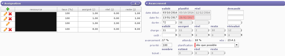

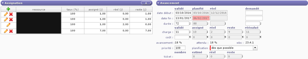

02 Jan 2017 11:23 #1 by MFellow
Bonjour,
Mon problème est celui qui a été exposé par Assystem : " Planning : plus je recalcule, plus les dates planifiées s'éloignent " dans son intervention du 26 juillet 2013.
Notamment je remarque que, dans une activité en début de projet, quand je baisse d'une journée la charge assignée d'une ressource, puis d'une autre journée, la date de fin planifiée est à chaque fois avancée de deux semaines, donc de 10 jours ouvrés.
Voici une capture de l'activité où 8j sont assignés à la ressource principale :
Voici une capture de la même activité avec 7j assignés à la ressource principale :
Je travaille sur un seul projet, et j'utilise la version 5.0.6 de ProjeQtOr.
Avez-vous pu analyser les données de Assystem et trouver l'origine de ce comportement ?
D'avance merci.

02 Jan 2017 12:05 #5 by MFellow
The problem I am facing was already exposed in July 2013 by Assystem, but not resolved : Planning : plus je recalcule, plus les dates planifiées s'éloignent .
In particular I'm considering a task situated at the beginning of my project. Each time I decrease the assigned work of the main contributor (resource) of one daytime, the planned date is set two weeks earlier.
One can find below an short description of the task where the assigned work of the main resource is 8 days.
Below is the same description, but the assigned word is now 7 days.
I'im working on a single project, using the 5.0.6 version of ProjeQtor.
Thank you for your answer.
02 Jan 2017 14:54 #6 by babynus
To try and understand, we would need to see :
- Allocation (affectation) of resource to project (in particular allocation rate)
- Capacity of resource
- Detailed planning calculation as visible on report "monthly planning resource/project/activity"
It is quite an old version ;)
You should consider mligrating.
